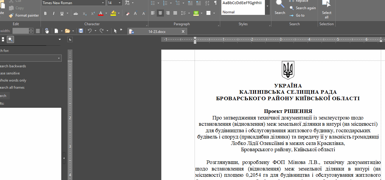

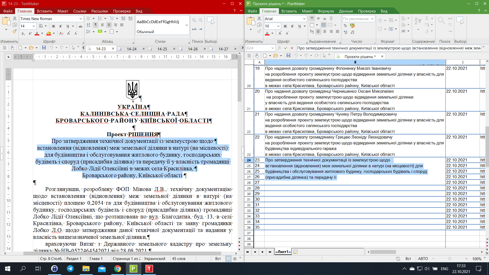

Hi!
For example, I have the text in Ukrainian with line breaks:
"Про затвердження технічної документації із землеустрою щодо
встановлення (відновлення) меж земельної ділянки в натурі (на місцевості) для будівництва і обслуговування житлового будинку, господарських будівель і споруд (присадибна ділянка) та передачу її у власність громадянці Лобко Лідії Олексіївні в межах села Красилівка,
Броварського району, Київської області".
When I copy it to the cell, it pasts:
встановлення (відновлення) меж земельної ділянки в натурі (на місцевості) для будівництва і обслуговування житлового будинку, господарських будівель і споруд (присадибна ділянка) та передачу її".
So it didn't copy the part of text: "у власність громадянці Лобко Лідії Олексіївні в межах села Красилівка,
But if I remove line breaks from the text, it will be copied without any cut.
I have to spend a lot of time to remove line breaks for copying text like this.
Screenshot
Screenshot

Posts: 3790
Re: Can't copy long text with line breaks into the cell
Thanks for sharing the files. I have checked your files and tried to copy the text from TextMaker to the PlanMaker cell. I am able to copy the text without any problem.
Not only that, but I have created a screen recording for you, please check below. To copy and paste, I have used Ctrl+C and Ctrl + V.
This is a public forum, so everyone can see/download the documents. If your document contain any private data, you can remove the document from the forum.
korotych
Posts: 18
Joined: Tue Apr 30, 2019 1:16 pm
Post by korotych »
Thank you for your reply!
You are right. I think it was my fault, I didn't try to paste text to the cell after double-click on it because I expected that each line of text would be in the next cell.
But I should note that it doesn't work with formula bar. If you paste text there, it will be cut.
